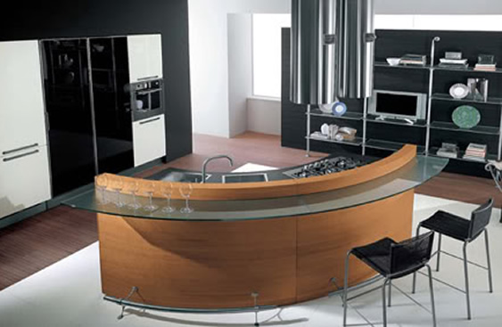

Io non chiuderei. ho un open space e se hai una buona cappa gli odori non è che sono peggio di una stanza in cui si chiude e poi si apre..non so perché mi ispira molto un bel bancone tondeggianta filo del gradino..posizionato dove volevi fare la quinta lasciando magari 2 passaggi ai lati.. usufruibile come tavolo all'interno (verso la cucina) e non all'esterno (verso la sala considerata l'altezza dei gradini servirebbero sgabelli altissimi)
Guarda questa foto.. immaginatelo senza vetro e sgabelli. La parte più alta verso la sala (credo che si possa realizzare la struttura anche in carton gesso) e ricoperta della stessa pietra della colonna.. all'interno (nella foto ci sono fuochi e lavello) se vuoi basi dispensa ristrette e un bel piano da utilizzare con sgabellini mettibili sotto sia come piano lavoro che come tavolo.. insomma un isola tavolo molto particolare comoda per appoggiare piatti o aperitivi.. tavolo nella parte alta perpendicolare alla parete da 440 sui cui posizionare mobile tv.. divano opposto alla penisola con testiera abbassabile a 4 posti.. oppure come in questa foto, tavolo tra finestra e portafinestra, madia lunga sulla parete da 440, due divani a formare un angolo uno davanti alla madia e uno avanti al tavolo e tv appesa al muro sulla parete corridoio

Ciao Lisia, l'idea del bancone tondeggiante è davvero originale! Non so se si era capito ma il gradino non è tutto rotondo, va dritto e rotondo solo nella parte angolare lato corridoio, vedi foto.
Lo spazio fra la colonna e muro dove c'è la finestra è di 2,80m, non ti sembra poco per fare un banco e lasciare due varchi? quanto dovrei farlo lungo il bancone? fare un banco lineare attaccato al lato finestra a sinistra con varco solo a destra come lo vedi? l'idea del tavolino verso la cucina e perfetta!
