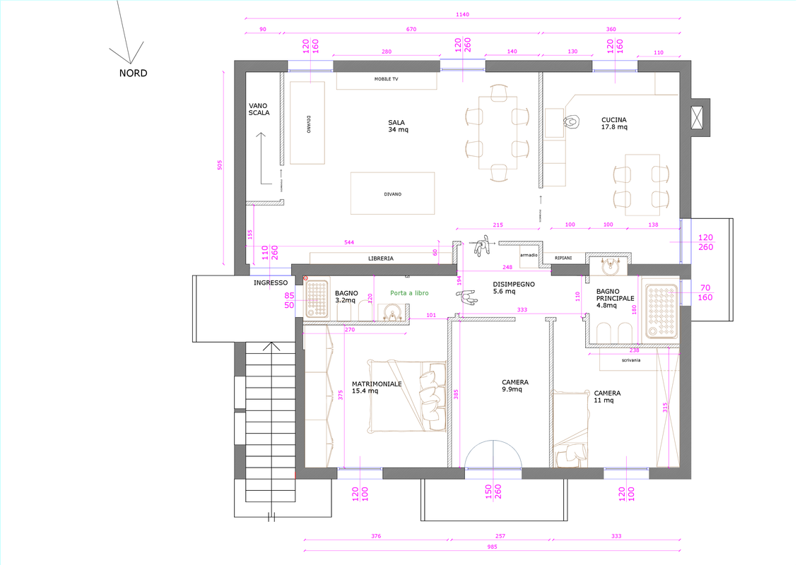

Vi seguo da molto ma non ho mai sottoposto niente a voi utenti.
Io e la mia ragazza abbiamo (dopo tanto tribolare) finalmente acquistato casa che andrà completamente ristrutturata.
Io mi sono gia fatto un idea del dimensionamento degli spazi e di un ipotetico arredo ma essendo senza nessuna esperienza reale avrei piacere che voi mi diceste la vostra come se fosse un progetto che parte da 0. Come in effetti è visto che aprirò la pratica di edilizia solo fra un mesetto!
Vi allego planimetria in pdf e anche il dwg se fosse utile.
Considerate che i muri che ho disegnato "pieni" con tratteggio sono quelli portanti. Tutti gli altri sono ancora liberamente modificabili.
Nel disegno che ho inserito in particolare la porta e il muro che uniscono salotto\cucina sono liberamente modificabili e spostabili. Sono li perche li ho pensati li ma niente mi toglie la possibilità di fare il salotto 3mq piu grande perchè è una buona idea
Anche l'ingresso al disempegno è modificabile in particolare non è necessario che in quel punto il muro crei quella sporgenza rispetto al muro portante centrale
Faccio un mini elenco di quello che piacerebbe a me e alla mia ragazza ma che non sono vincoli ma solo suggerimenti.
- Niente Open space perche non siamo tipi ordinati! In piu mi piace quando finito di lavorare io mi metto ai fornelli e la mia ragazza mi racconta la sua giornata bevendo un po di vino. Quindi la cucina ci piacerebbe sufficientemte ampia e "separata" dal salotto
-Ci piacerebbe che la porta che separa cucina e sala fosse qualcosa di "importante": luminosa, trasparente. Che separi gli ambienti ma che dia un idea di ariosità
-Oltre che in cucina vorremmo un bel tavolo anche in sala da usare come base di appoggio per portatile quando serve e soprattutto da aprire quando si fanno le mangiate con gli amici
-Sono un amante del cinema e del' hifi quindi la zona tv dovrà prevedere un bel tv (65 pollicci?) e un anche un impianto Hi fi con casse a terra
-La casa è indipendente. Quindi al piano terra ho altri spazi che userò come lavanderia, garage, rimessa etc..
-Nient'altro! Vi ho gia stancato a sufficienza
Come dicevo se qualcuno mi puo dare una mano lo apprezzerei tantissimo. Io ho provato a fare qualche ipotesi ma non sono convito di quale lato utilizzare per mettere la zona tv\divani e soprattutto mi sembra di non riuscire a occupare bene gli spazi. Finisco sempre per mettere negli angoli gli elementi di arredo e secondo me non valorizzo il fatto che al centro la stanza è abbastanza grande
Grazie a tutti!
