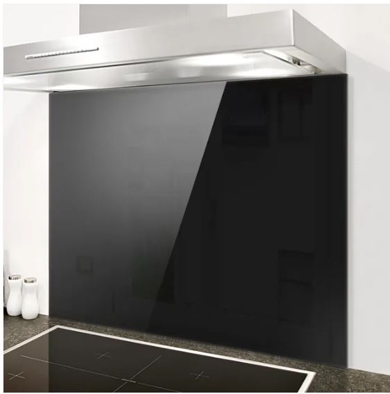

In alternativa potrebbe essere pannello in vetro ma nero, a riprendere gli elementi scuri in continuità con la cappa

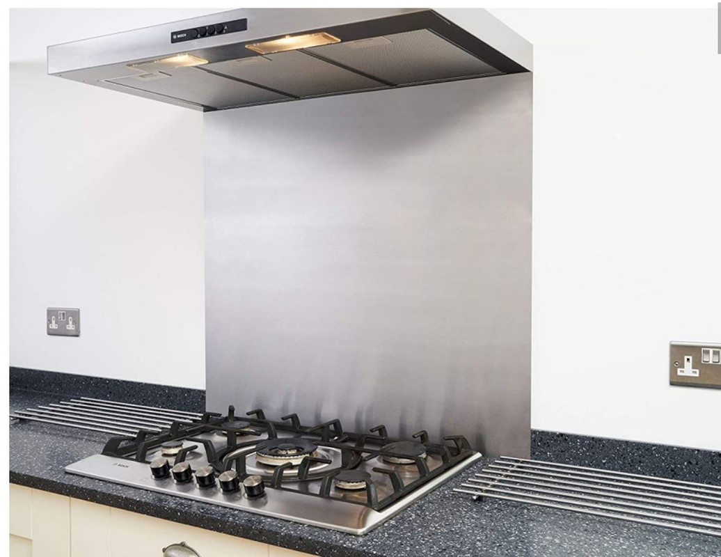

Oppure inox ma solo se questo materiale è già presente in altre parti della cucina (ad esempio pc o lavello)

Al pannello nero non ci avevo pensato, richiamerebbe gli elementi scuri (gole, piano cottura, lavandino, elettrodomestici, cappa). Non vorrei però fosse un "pugno in un occhio" così a metà parete...
Il vetro però dovrei metterlo un pò più ampio della cappa/piano per eventuali schizzi no? Oppure sotto pittura lavabile e il vetro a filo come l'immagine.
Inox no, non ho nessun elemento che lo richiama.

Io ho piano cottura da 90, cappa da 120 e schienale inox da 120…la parete dietro è in pittura lavabile.
Qualche schizzo a volte finisce sul muro…ok che la pittura e lavabile ma non sempre va via perfettamente tutto. Certo poi non si vede nulla però avere solo la pittura dietro al piano cottura è da pazzi a meno che la cucina sia solo estetica e non venga mai usata.
Mettici uno schienale, e che sia più ampio del piano cottura magari. Se non lo vuoi in inox va bene vetro (che sia temperato, adatto da sopportare il calore e per l’uso come schienale ovviamente…non vetro qualsiasi) o altro
