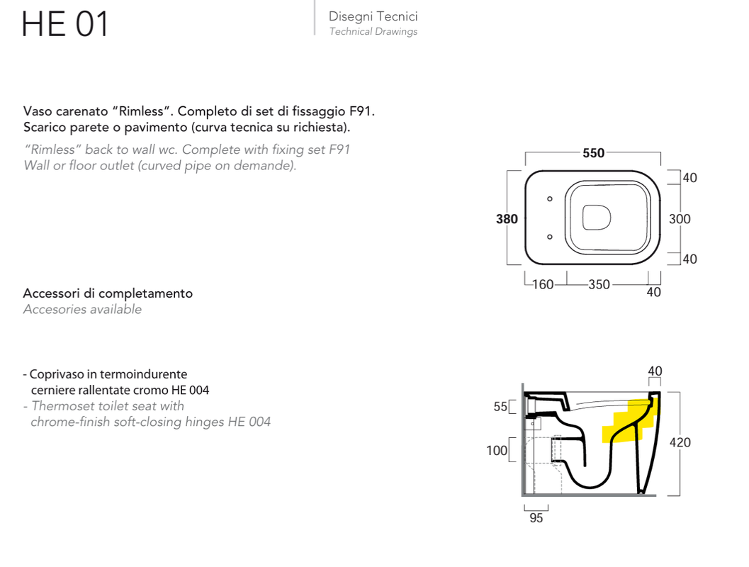

Questo è il Simas Henges senza brida:
Le dimensioni dell'apertura interna sono buone (300 mm x 350 mm) il problema semmai è che, come ho evidenziato in giallo, la superficie ha una concavità importante e si chiude subito senza andare linearmente verso il basso ( immagino per far funzionare il vortice d'acqua dello scarico)....credo che per un uomo specialmente posso risultare non comodissimo. Qualche esperienza in merito?
