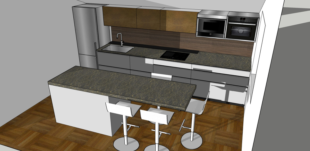

Ormai è più di un mese che vi leggo e mi sono deciso a chiedervi consigli riguardo alla nostra nuova prima cucina.
La cucina sarà in una mansarda dove ci sarà anche ingresso e soggiorno, carichi e scarica dell'acqua sono sulla parete con soffitto più basso (195cm) e la cucina avrebbe a disposizione un angolo di 3,5mt x 4,35mt ma allego la mia idea di progetto fai da te.
Siamo stati da Mondo Convenienza e il preventivo si aggira attorno ai 6000€ tutto incluso ma la qualità dei mobili ci ha fatto subito escludere questa possibilità; successivamente abbiamo imparato a usare e apprezzare il planner sul sito Ikea e i mobili ci sono sembrati una via di mezzo, la qualità non è ottima ma sicuramente superiore a Mondo Convenienza e abbiamo trovato anche delle soluzioni estetiche davvero piacevoli. Tutto incluso siamo attorno agli 8000€ (con elettrodomestici Ikea di fascia alta, piano in laminato, lavello in fragranite, montaggio, allacci...), montandola noi siamo attorno ai 7200€ comprendendo però per entrambe le pareti i pannelli Coolors magnetici effetto lavagna che ci fanno impazzire.
Abbiamo preso anche appuntamento in settimana da due mobilifici in zona (Rampazzo Severino e LubeStore) per vedere l'effettiva differenza di prezzo tra mobilificio e Ikea.
Ci piacerebbe chiedervi consiglio perché non abbiamo un budget elevatissimo, preferiamo non sforare gli 8000€ di Ikea anche se per una buona cucina di mobilificio possiamo anche andare leggermente oltre (se la qualità risultasse veramente superiore).
Non abbiamo il gas quindi puntiamo su pc ad induzione e forno elettrico.
Vorremmo anche chiedervi qualche conferma o qualche consiglio riguardo il progetto fatto da noi, vorremmo come eldom forno, microonde, pc induzione possibilmente grande e con limitatore, frigorifero combinato freestanding, lavastoviglie e preferiamo tutti cassettoni piuttosto che le ante, must sicuramente chiusura con frizione rallentata.
Allego il disegno con le dimensioni di stanza e progetto (non è estremamente preciso ma rende l'idea), il lato dove vedete pc e lavello ha un'altezza di 195cm (non 190 come da disegno allegato), la parete opposta dove troviamo il portone d'ingresso ha altezza 241cm, il punto più alto della stanza invece raggiunge 316cm.
