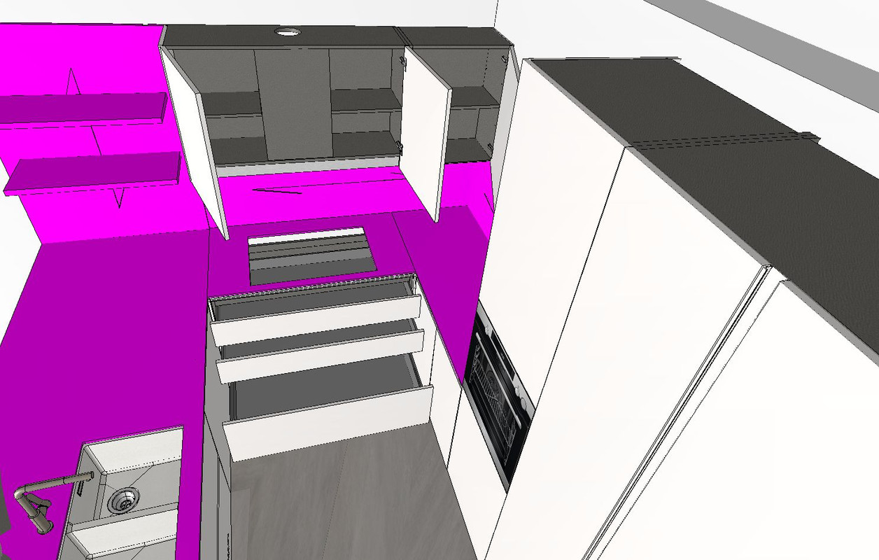

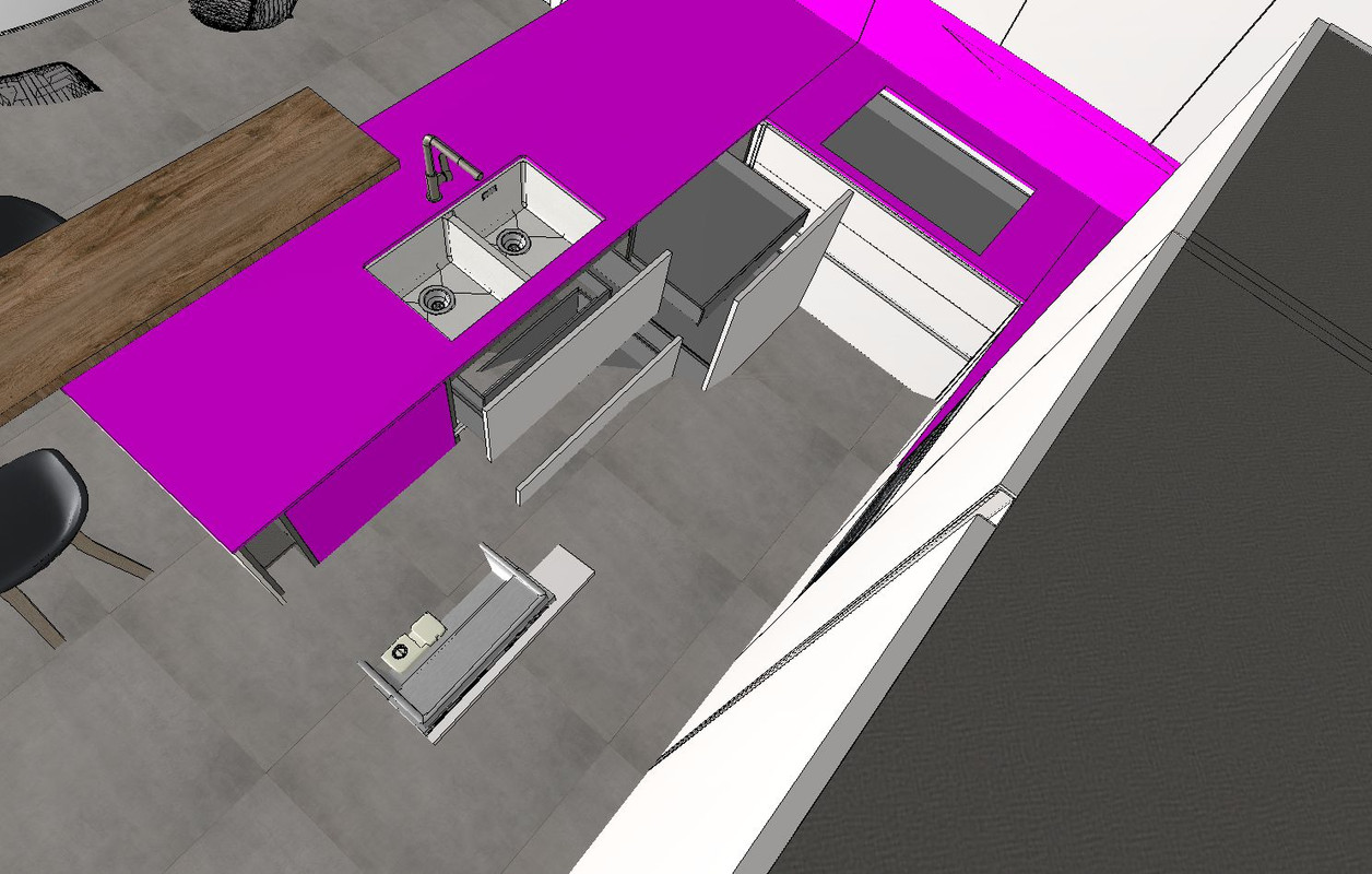

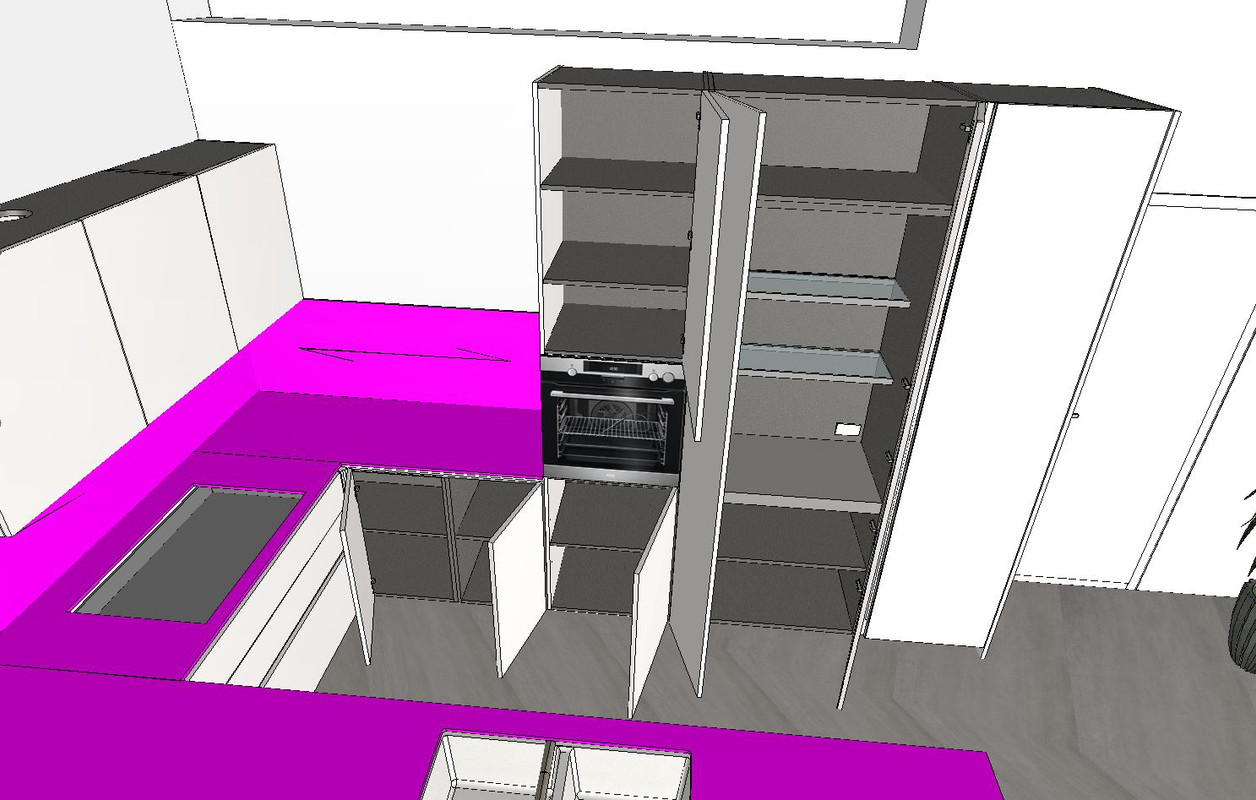

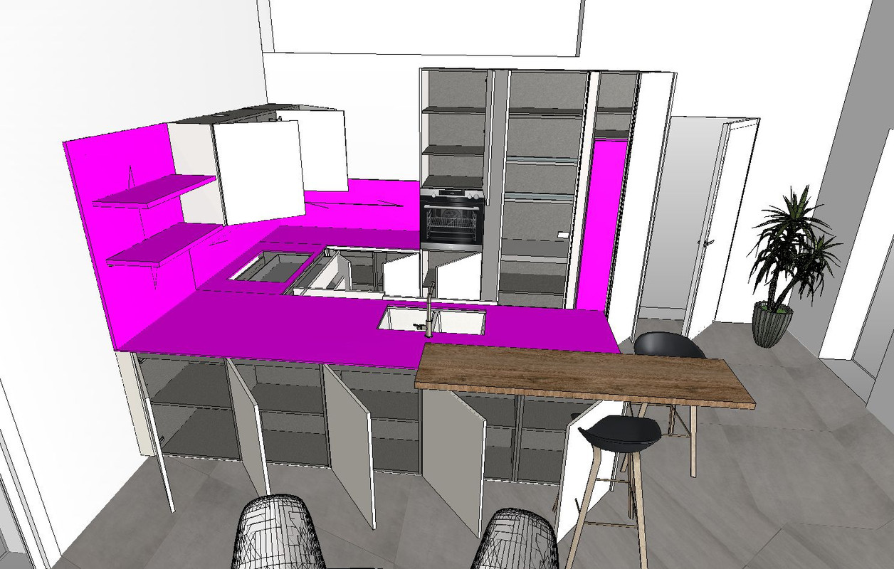

#34Purtroppo si sono tenuti i progetti al momento, comunque se scorri i post indietro vedi la “piantina” e un’immagine dello spazio.
La cucina sarebbe a C con penisola, nella parte dietro ci sono 3 colonne 75-60-75 (ma visto i problemi del whirpool da 75 credo che faremo 60-90-60) alte 248…poi si prosegue con un modulo ad angolo (non ricordo se da 120 o 150, quindi a vista rimane da 60 o 75)…si gira nell’altra parete con piano cottura su modulo da 120 (o 130) e pensili che arrivano a battuta nel muro degli armadi…poi si gira sulla penisola, anche qui modulo ad angolo nelle misure come sopra, modulo 120 con lavello a due vasche, e modulo 75 con lavastoviglie (non centrata, all’interno resta un’insenatura da 15 per prodotti e detersivi.
Nella parte frontale della penisola sono tutti altri moduli con ante push-pull dal muro alla fine della penisola. Nella parte destra ed esterna la penisola piano snack in legno massello traslato di circa 30/40 cm rispetto al piano.
I pensili finiscono appena inizia la penisola e in concomitanza con essa parte un pannello a muro in legno con mensole a vista.
Se serve altro sono qui

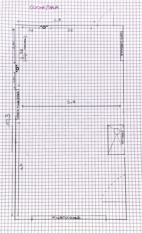

#35Questa è la tua piantina ...Se ho capito bene la composizione che ti hanno proposto dovrebbe essere così:DavideMody ha scritto: ↑19/09/21 13:35
Questo è il disegno che ho fatto, la cucina andrebbe nell’angolo a sinistra (con penisola)
partendo dall'angolo SX verso la porta d'ingresso
Colonna angolare da 125/130- Colonna da 60 (immagino forno/i)-colonna da 90-colonna da 60 (immagino frigo) = cm.335/340
Perpendicolare alla colonna angolare (quindi sull'altra parete ) base da 120 con piano cottura sopra. (spazio interno alla "C" cm. circa 130
Penisola : base angolare da cm. 125 /130- base lavello da cm.120- lavastoviglie da 60+15 (anta intera da cm.75 ) = cm. circa 330
Basi retro penisola con profondità ridotta e aperture con ante 120+120+90 = circa cm.330.
Pensili :pensile cappa da cm.120 + eventuale pensile a sx di questo da cm.90.
Ci dovremmo essere giusto ?
Se così fosse...la composizione a mio avviso è corretta....Due mie considerazioni :1° forse non farei la base lavello da cm.120 trovandola esagerata 2° lavastoviglie con sua anta da cm.60...........continua....ho da fare

Tutto coretto tranne che il primo in alto a sx non è un’armadio ma una base (quindi il top continua anche lì sopra ma senza pensili, i quali da sopra il piano cottura continuano con uno da 60 a battuta nel muro)…poi iniziano le colonne 60/90/60.
Il sotto lavello non è 120 ma 90 con lavello da 80.
L’armadio da 90 è “semi” attrezzato, nel senso che non ha le ante a scomparsa (costerebbero troppo) ma con apertura a 160 gradi…barra a led nel cappello, sotto due ripiani in vetro e alluminiò a mezza profondità in modo da limitare l’ombra, poi un piano in acciaio e prese elettriche (per piccoli eldom tipo bollitore, caffè, spremiagrumi…ecc), e sotto altri due ripiani in legno a profondità intera.
Il resto delle misure non le ricordo al cm ma a grandi linee ci siamo!
