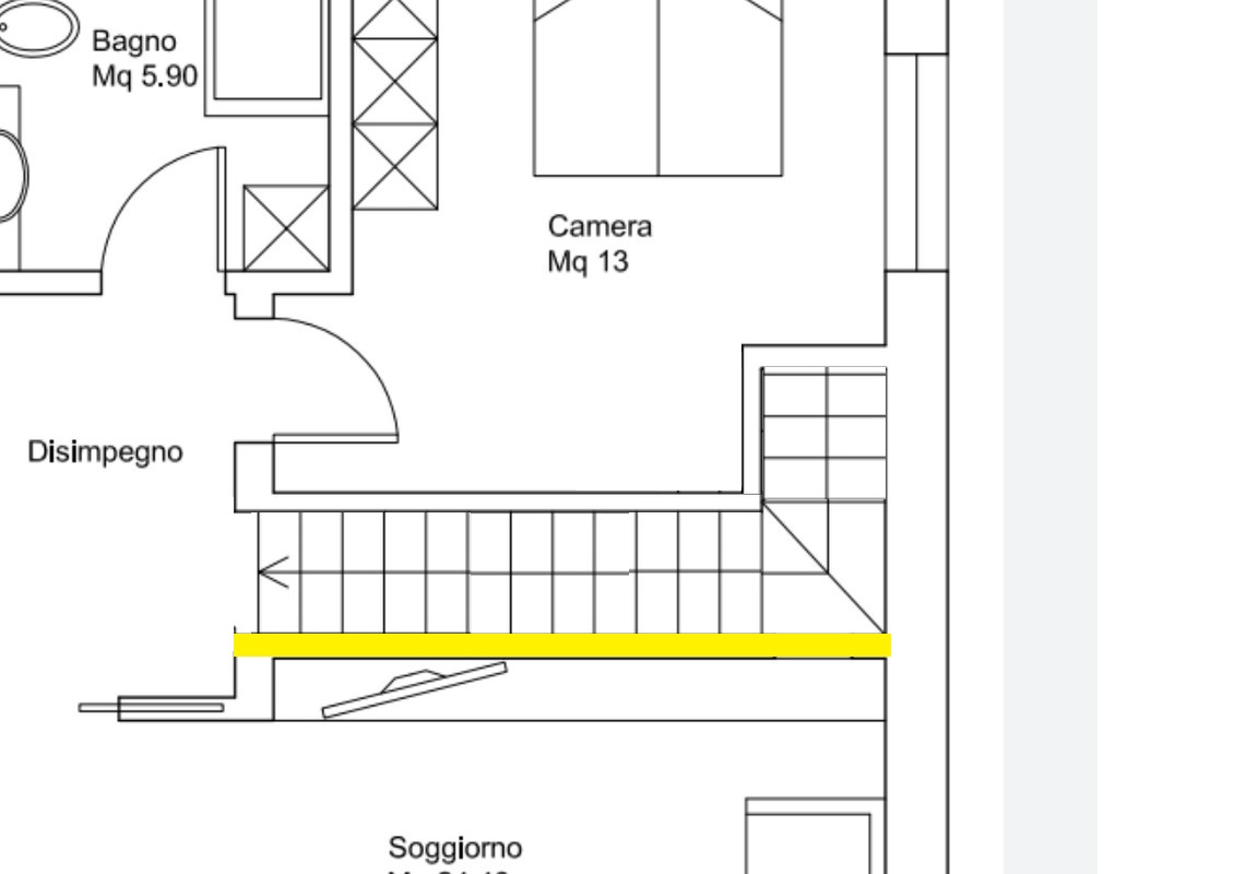

Mi piaceva l'idea di avere una seconda matrimoniale, ma se hai un'idea, posso rivalutare.
Al momento siamo solo in 2. :)
mah, l'idea che avevo era abbastanza scontata...
voi vi beccate la matrimoniale a sx, i (futuri) marmocchi la singola vera e la matrimoniale declassata.
la camera matrimoniale per gli ospiti sopra, a tutela della loro privacy.
però, forse, opterei per una soluzione diversa.
arretri più a sinistra la scala, allineando il primo gradino con la porta, che elimini proprio.
ora che arrivi al piede d'oca sei talmente in alto che nella camera sotto riesci a inserire tranquillamente un armadio.
oppure, se decidete che quella camera invece diventa uno studio, puoi aprire la porta sul soggiorno, nell'angolo in alto a dx.
infine, se il muro che divide soggiorno da vano scale non è portante, potresti pensare di buttarlo giù e lasciare la scala a vista sul soggiorno.
a quel punto, anche se "allarghi" a 90 cm o anche un metro, lo spazio sotto lo recuperi facilmente (p.es con una madia).
Il muro non è portante, posso buttarlo giù, ma non è che poi mi entra il freddo, lasciando la scala aperta (che viene dal seminterrato?)

io l'avrei vista così...
fate sparire una porta completamente inutile e che toglie luce (avrebbe senso solo se decideste di non tenere riscaldata il piano sopra) e un microscopico corridoio che fa solo tristezza.
a quel punto la lunghezza della scala diventa tale che potete decidere se fare 17 o 18 gradini o se piede d'oca o pianerottolo (con 18 cm di alzata la pedata potete anche portarla a 28 cm)
nel momento in cui la scala gira ed "entra" nella camera siete già a 250 cm di altezza; sotto un armadio ci va tranquillo.
e poi dai... buttate giù la tramezza con il soggiorno e fate una scala a vista... una scala da 80 cm tra due pareti fa film dell'orrore!

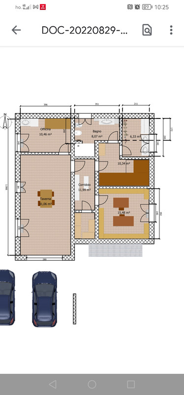

Di sotto ci sono: studio, lavanderia, secondo bagno, piccola officina e taverna. Nel vano scale metterei il vano tecnico.
Il piano sotto non è ancora ben definito, ma gli spazi disegnati sono questi, tanto per avere un'idea:
https://i.postimg.cc/yYVVNmzv/Screensho ... c/3WcMSDNv[/img]

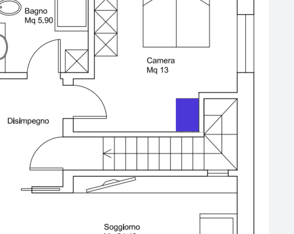

Pensando a tutti i vostri suggerimenti, ho messo insieme un'idea:
Il vano scale è di 390, ma ci sono 30 cm di muro portante, quindi totali 420. Se tolgo completamente la porta e lascio un pianerottolo da 60, che è un prolungamento del corridoio, dovrei avere 420-60=360.
Con un giro da 90, di 2 gradini in fondo, mi restano 270. Con una pedata da 27 e un'alzata da 18 mi servono 18 alzate, quindi 17 gradini in tutto, di cui 12 nella prima rampa a scendere. Ne restano 5 fuori.
3 saranno sotto la soletta (270-3×18=216). Ne rimangono fuori 2, ma se tolgo il riscaldamento a pavimento, in quell'angolo, riesco a recuperare un altro gradino e mezzo, quindi si parla forse di un mezzo gradino da nascondere nel pavimento. A quel punto potrei nasconderlo sotto o dentro un armadio della camera.
Ditemi che non ho preso un abbaglio.... :lol:

Io pensavo di sfruttare lo spazio aggiuntivo del riscaldamento a pavimento come soletta. Quindi la soletta dal seminterrato è a 270, ma se sfrutto lo spazio riservato al riscaldamento a pavimento come nuova soletta, demolendo quella sottostante, non recupero i 25 cm?
