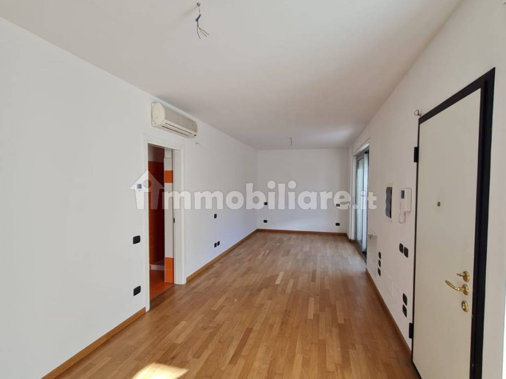

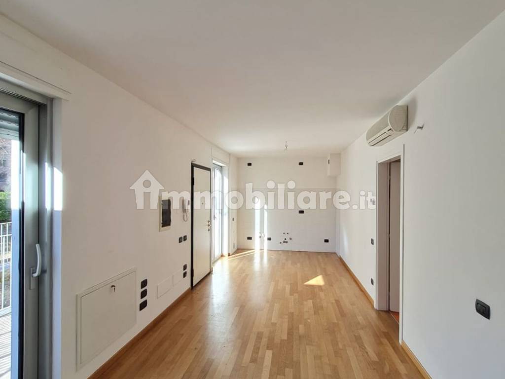

Ciao, avrei bisogno di un vostro consiglio per il seguente immobile:
https://pwm.im-cdn.it/image/1141250942/m-c.jpg
https://pwm.im-cdn.it/image/1141250370/m-c.jpg
in tutto sono circa 45mq compreso il bagno, quindi direi che questo open space sarà di circa 35mq.
Esiste una soluzione per dividerlo in un bilo? Il mio problema principale è che nella zona giorno vorrei non solo la cucina (magari a penisola, quindi senza un tavolo) ma anche un piccolo angolo soggiorno con divano.
Cosa ne pensate?

#2ma è solo questa stanza più il bagno? non hai una piantina con le misure?
Re: Monolocale - Bilocale 40mq
#3Ciao Gina purtroppo no, ma è un rettangolo lungo e stretto, ho altre foto volendo ma non la pianta con le metrature

#4non ti hanno nemmeno detto la misura della parete stretta?
prova a mettere anche le altre foto

#5mi sembra di contare 38 listelli di parquet, ma non mi sembrano 3 metri e 80, per quanto le foto siano parecchio ingannatrici
però se fossero 3 metri si tratterebbe di listelli da 8 cm, però è anche vero che la parere attrezzata sembra poter ospitare 5 moduli da 60 cm.
come che sia la posizione della cucina è di fatto già fissata
forse la scelta più efficace, per quanto scontata, è quella di spezzare in due con una libreria doppia faccia.
si fa fatica però a capire quanto spazio c'è a destra e a sinistra di porta di ingresso e del bagno
