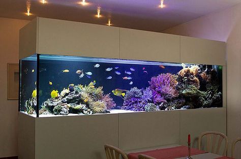

Io ho un biocamino ormai da qualche anno e devo dire che mi piace. Nella mezza stagione, oltre alla funzione estetica, aiuta anche a scaldare casa.
Adesso, non ti so dire se in quella posizione sia la cosa ideale, però così a occhio e croce direi che non ci sta male.
Il bioetanolo è salito di prezzo pure lui (come tutto), una tanica da 10l al leroy merlin è passata da 23 a 35 euro circa. Ma con mezzo litro ci fai tutta la sera.
L'idea dell'acquario è bella, ma sicuramente più impegnativa del biocamino.
Ciao
Paolo
Re: Biocamino su riapertura nicchia porta
Olabarch ha scritto: Certo che l'acquario è più impegnativo, soprattutto se di acqua marina.
Però non c'è confronto..... il caminetto è scenografico se acceso.
L'acquario sempre.
Devi avere la passione per l'acquario, altrimenti spendi un capitale per fare tanti cadaveri.
