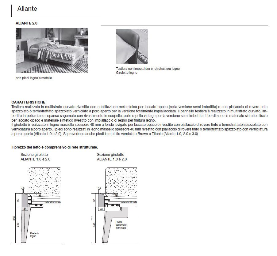

Questo il disegnino dal sito Sangiacomo

Non è possibile sostituire la rete "strutturale" in quanto oltre che da supporto al materasso fa pure da "scheletro" per il telaio del letto, essendo perfettamente combaciante con il giroletto in laccato e avendo dei traversi di rinforzo a fare da tenuta.
