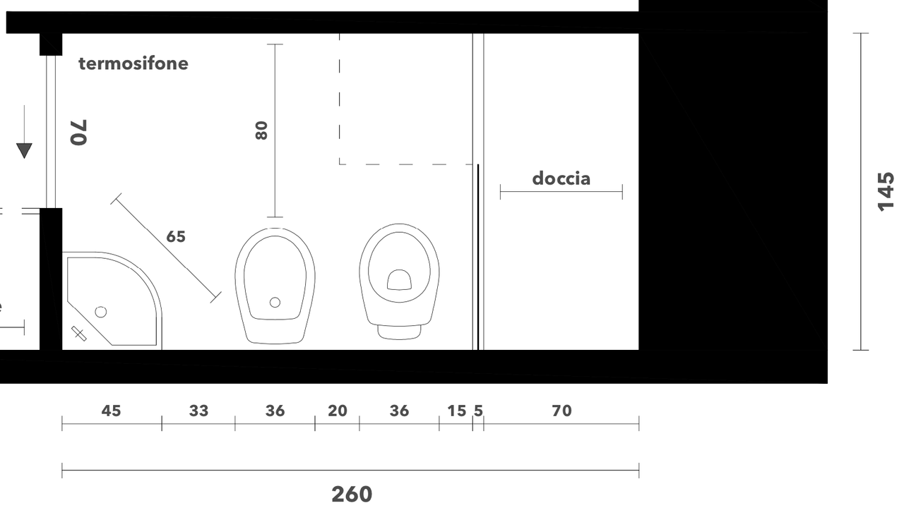

Ho bocciato la soluzione numero 1, cioè quella lineare perché lo spazio è troppo poco.
La profondità totale del bagno è di 260 cm, senza piastrelle e pittura. Complessivamente perderò 5 cm, quindi è giusto considerare il bagno di 255 cm.
Partiamo con i conti:
vaso = 36
bidet = 36
lavabo = 55
doccia = 70
scalino doccia = 5
Restano 53 cm che diviso 4 sono appena 13 cm! Decisamente troppo poco spazio tra un pezzo e l'altro, a patto che non sono obbligato a metterli tutti equidistanti. Insomma. Soluzione troppo affollata.
Per ora quella che mi convince di più è quella con il lavabo angolare, sebbene sia una cosa strada da vedere e difficile da realizzare in modo carino. E' qui che accetterei dei suggerimenti veri di "arredo", anche su come banali come sul posizionamento dello specchio nell'angolo.
L'altra ipotesi con bidet e lavandino di fronte pure mi stuzzica, considerando che:
profondità lavandino: 42
profondità bidet piccolo: 48
totale 90 - 140 (profondità bagno) = 50 cm di passaggio

Sulla tua ultima ipotesi, ma cambiando la disposizione?
In questo modo avresti spazio davanti al lavabo, che può essere anche con mobile sotto.
Tra sanitari e doccia potresti mettere un termo scalda-salviette a parete, dove puoi appendere l'accappatoio quando fai la doccia, in modo da averlo pronto.
Un pensile o mobiletto profondo 30-40 cm ti sta di fianco al lavabo.

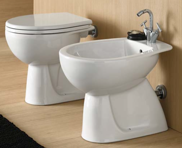

I pezzi scelti sono i seguenti:
Vaso = Pozzi Ginori, Linea Colibrì, 530x360, Attacco a Terra, Scarico a Muro
Bidet = Pozzi Ginori, Linea Colibrì, 530x360, Attacco a Terra, Scarico a Muro
OSSERVAZIONE 1: Ho preferito prendere una linea non troppo moderna (cioè lontana dai più recenti con "attacco a filo-parete") perché la casa è antica, avrà il parquet per terra e porta con sé elementi dei primi 900'. Mi piacciono i sanitari moderni, ma in questo appartamento non starebbero bene; ergo ho anche reputato che in un bagno piccolo sarebbe stato meglio avere qualcosa con linee più slanciate e di staccato dal muro per ridurre il senso di piccolezza.
Miscelatore Bidet: Grohe, Eurosmart Monocomando, Taglia S
DOMANDA 1: Secondo voi questo tipo di miscelatore è indicato per il bidet scelto? Non dico di voler mettere quello a due manopole, ma, onestamente, mi sembra un po' troppo moderno per la linea dei sanitari.

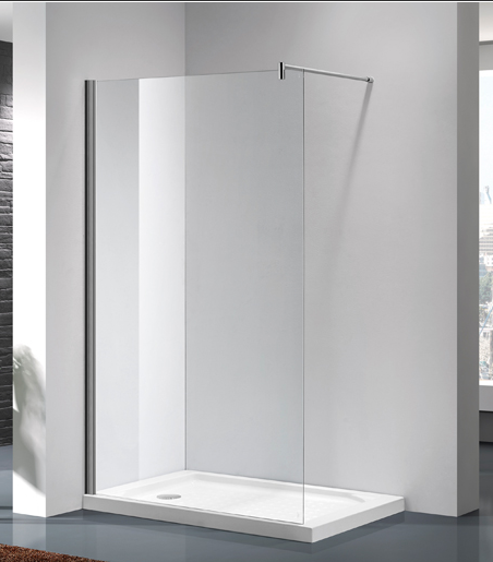

Vetro Doccia: OSB, KN-090C da 85 cm
Il costruttore ci ha suggerito di non chiudere la doccia nella sua totalità con il vetro (cioè, di non acquistare un vetro scorrevole di 145 cm), bensì di chiuderne il lato aperto (nel mio caso unico) solo per 85 cm e lasciare i restanti 60 cm di passaggio aperto, sebbene con un gradino di 10x10 cm. La doccia, in ogni caso, sarebbe in piastrelle, quindi rigorosamente senza piatto per terra.
DOMANDA 2: Voi cosa ne pensate di questa soluzione? Può risultare scomoda o poco pratica per gli schizzi che fuoriescono? La mia perplessità nasce dal fatto che mi sembra poco sensato fare una doccia lunga 140 cm e poterne sfruttare, a conti fatti, solo 80-80 cm (la parte con il vetro).
Nelle rappresentazioni CAD di sotto ho già evidenziato la cosa.

Doccia: vero che una doccia da 140 e passa cm è forse inutile, ma dipende anche da cosa ci metti dentro.
Questione vetro aperto, avete pensato al freddo? Io quando metto il sapone o balsamo chiudo l'acqua, ti assicuro che la doccia aperta fa entrare freddo.
Poi non so come sia composto il nucleo famigliare, io con i bimbi avere coccia aperta sarebbe impensabile.

- Il costruttore vuole mettere il vetro aperto perché dà maggiore senso di ampiezza al bagno già piccolo. Io, onestamente, non sono tanto d'accordo per gli schizzi e per la questione spazio. Penso, infatti, che se già ci si vuole lavare in 2 diventa difficile...
